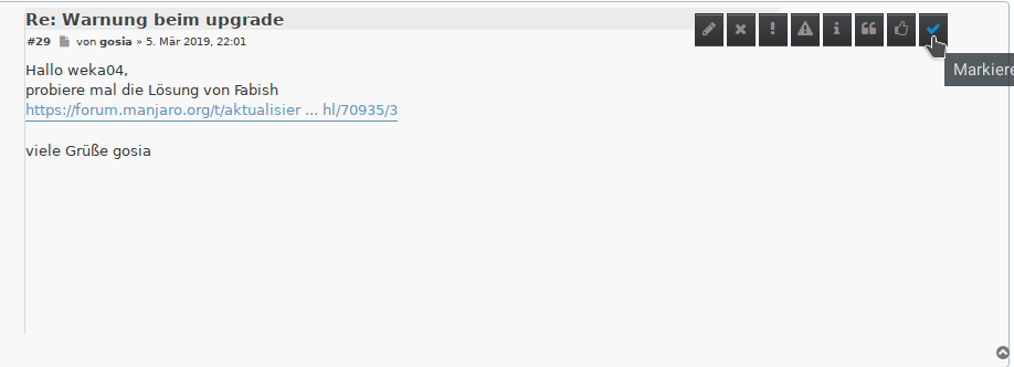

Einfach auf den Haken klicken.
- 1.png (22.17 KiB) 7534 mal betrachtet

Würde ich ja gern machen, allerdings bekomme ich es so angezeigt:
Bei allen Beiträgen sieht es bei mir so aus?!
Da fehlt so einiges!

Re: Warnung beim upgrade
Sorry, mein Fehler.
Mit dem Daumen nach oben bedankst Du dich.
Der Haken wird nur dem TE, Admin oder Moderator angezeigt. Dort kann er die Lösung markieren.

Hallo Blueriver,
danke schön für den Hinweis und Dein Nachfassen, habe ich gemacht.
weka04
weka04
