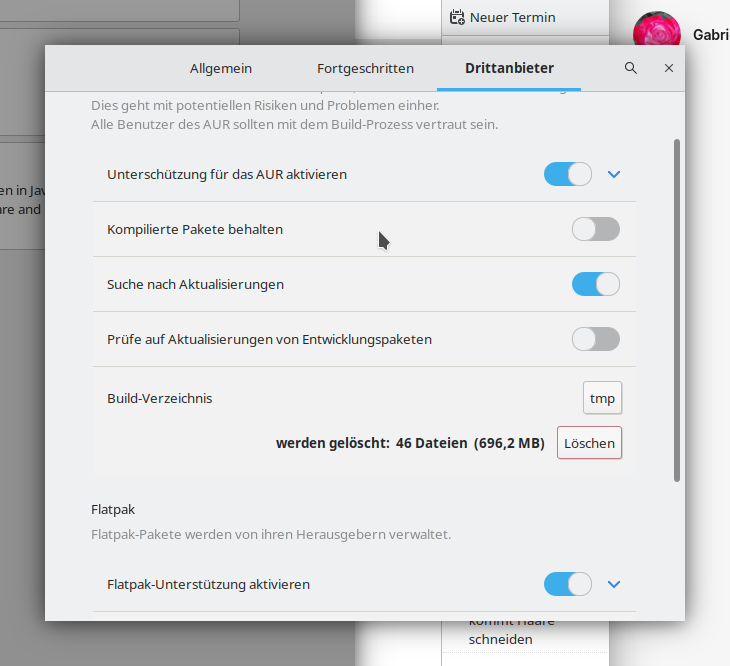

Warum hast du eigentlich die Datei von der Webseite herunter geladen?
Im AUR Repo wird jdownloader2 als Datei angeboten
Snap und Flatpak bieten auch eine Version an. Versuche doch einmal eine von denen, eventuell fehlt bei der herunter geladenen Datei irgendeine Abhängigkeit...
Eventuell musst du in den Einstelleungen unter Drittanbieter AUR, Flatpak und Snap erst aktivieren.

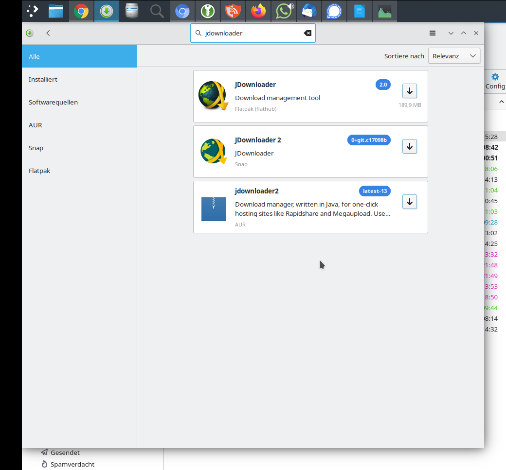

Hmm ... also grundsätzlich sehe ich auch keine Notwendigkeit, den JDownloader so zu installieren, wie du es gemacht hast. Vielleihct läuft da schon irgendwas bei der Installation schief, so dass der JDownloader nicht die richtigen Rechte hat.
Nimm doch einfach eine der Versionen, die dir via Pamac angeboten werden.
Ich habe mich für Flatpak entschieden (ich hab immer Schiss, wegen evtl. früher oder später nicht mehr auflösbaren Abhängigkeiten, speziell aus dem AUR!).
