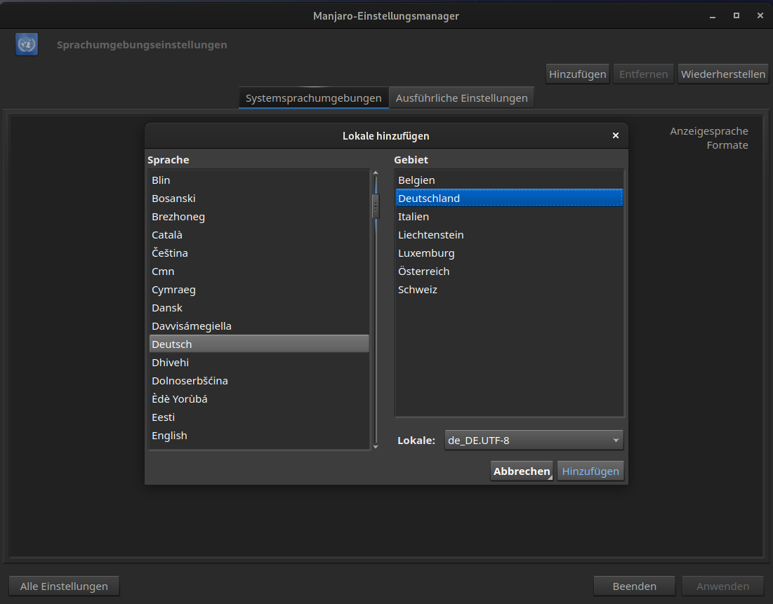

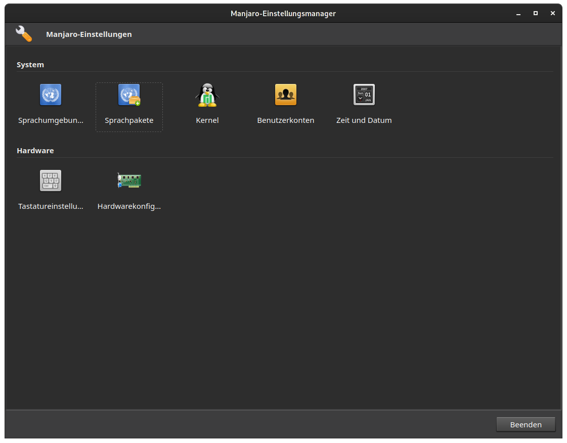

Aber es war vielleicht etwas mißverständlich erklärt und daher jetzt nochmal mit Screenshots:
1. Im Manjaro Einstellungsmanager (Bild_1) zuerst die Sprachumgebungseinstellungen auswählen.
2.Hier (Bild_2) klickst du dann oben rechts auf hinzufügen und wählst dann Sprache und Gebiet "Deutsch/Deutschland" aus.
3. Zur Kontrolle den 2. Reiter "Ausführliche Einstellungen" (Bild_3) anklicken und dort sollte dann alles auf Deutsch eingestellt sein.
Danach im Manjaro Einstellungsmanager noch Sprachpakete auswählen und hier die angebotenen Sprachpakete installieren.

Hallo ,
was soll ich sagen alles wieder in Ordnung vielen Dank dafür !! Ich Frage mich jedoch wieso das nicht gleich eingestellt wird wenn ich doch bei der Installation dies auswähle. Jetzt funktioniert auch das Terminal wieder. :)
