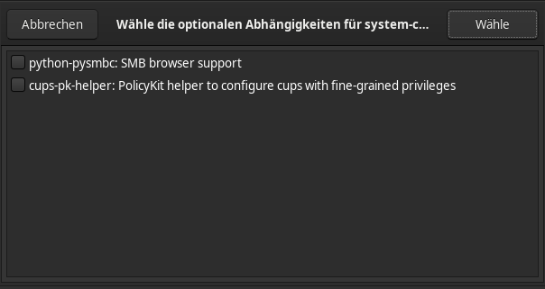

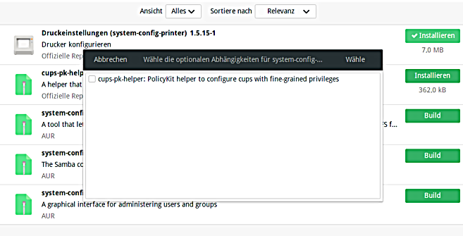

Beiträge: 66
CPU: AMD Ryzen 7 1700X
GPU: NVIDIA GP106 [GeForce GTX 1060 6GB]
Kernel: 5.10
GPU Treiber: Nvidia 460
Hat sich bedankt: 6 Mal
Re: Druckeinstellungen (system-config-printer) als User?
Danke @LQ, das hat funktioniert!
Habe auch alle Änderungen rückgängig gemacht.
Allerdings war manjaro-printer nicht installiert, der Schuldige, wenn man das so in meinem Fall so sagen kann,
war wohl cups-pk-helper. Muss ich mir merken für eine Neuinstallation.
Danke nochmal, das war der richtige Weg.

Komisch ,
bei meinen Manjaro Installationen (immer die XFCE Mininal ISO)ist jedesmal
ausreichend gewesen, system-config-printer , natürlich den Druckertreiber und dann
mit systemctl start/enable den Cups-Dienst zu starten und Drucker einrichten
Weiter nichts.
In der Gruppe lpadmin bin ich nicht,
nur in lp <- welche meines Wissens ja zur Verwaltung der Druckaufträge zuständig ist.
Oder sollte es einen Unterschied machen ob man den Drucker per USB oder über das Netzwerk betreibt?
LG Sachse
Edit:
Nach einer frischen Minimal-Installation sind cups-pk-helper und manjaro-printer, ebenfalls nicht mit dabei
welche ich aber auch nicht nachinstalliert hab.

Exakt wie bei dir auch hier das Gleiche auf mehreren XFCE PCs. Egal ob bei meinen XFCE Minimal- oder Standardinstallation, es wird für "Druckereinstellungen" kein Passwort verlangt. Es wurde auch niemals ein Gruppeneintrag händisch nachgetragen und es gab und gibt auch hier keinen installierten cups-pk-helper und manjaro-printer.
Edit: Ich sehe gerade, das bei der Installation von "Druckeinstellungen" optional auch cups-pk-helper angeboten wird. Das wird der TE wohl angeklickt haben.

LaGGGer hat geschrieben: Dienstag 23. Februar 2021, 10:04 Allerdings war manjaro-printer nicht installiert, der Schuldige, wenn man das so in meinem Fall so sagen kann,
