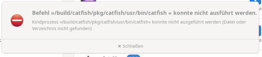

ich habe gestern Manjaro XFCE neu installiert und habe heute festgestellt, dass die Catfish-Dateisuche nicht funktioniert.
Es kommt die Meldung:
Befehl "/build/catfish/pkg/catfish/usr/bin/catfish" konnte nicht ausgeführt werden.
Kindprozess "/build/catfish/pkg/catfish/usr/bin/catfish" konnte nicht ausgeführt werden (Datei oder verzeichnis nicht gefunden)
Screenshot
Screenshot
Ich habe auch schon versucht Catfish neu zu installieren, leider ohne Erfolg.
Im Voraus danke für Eure Hilfe!

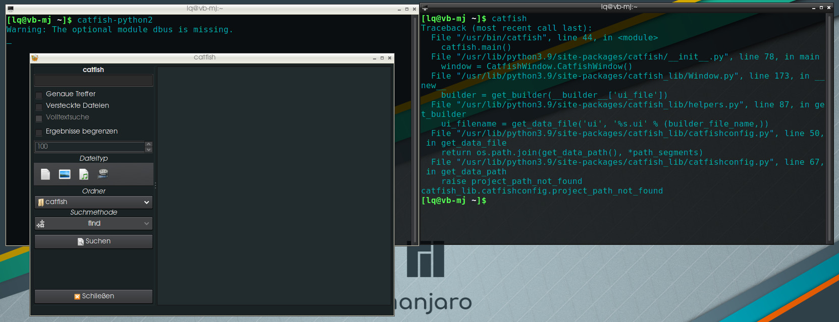

Frosch hat geschrieben: ↑Donnerstag 29. Juli 2021, 14:04 Ich habe auch schon versucht Catfish neu zu installieren, leider ohne Erfolg.
Abhilfe schafft:
pamac build catfish-python2
Re: Catfish-Dateisuche funktioniert nicht
LQ hat geschrieben: ↑Donnerstag 29. Juli 2021, 14:34 ....
Ob es aber der richtige Ansatz ist, das auf Python 2 basierende Catfish (Version 03.2.1) aus dem AUR
zu verwenden statt des auf Python 3 basierende Catfish (4.16.1.1) aus dem Repo
darf allerdings hinterfragt werden. :)

LQ hat geschrieben: ↑Donnerstag 29. Juli 2021, 14:34 Abhilfe schafft:
Das funktioniert in der Tat. Danke dafür.

Frosch hat geschrieben: ↑Donnerstag 29. Juli 2021, 16:16 Das funktioniert in der Tat. Danke dafür...
Bei mir trudelt nach dem neuesten Update jetzt auch deine Meldung rein. Ich werde mal probieren, ob es noch andere Lösungen gibt, als auf das AUR auszuweichen. :)

Hat sich doch bereits erledigt:
philm:Manjaro team: 3h
Fixed via 4.16.1-1.0

Manfrago hat geschrieben: ↑Donnerstag 29. Juli 2021, 16:47 Hat sich doch bereits erledigt:
Man gönnt sich ja sonst nichts :D :D :D :D :D
Sorry wenn ich als Laie nochmal nachfrage? Bedeutet das es ist ein Bug der schon in Arbeit ist? Würde also dann automatisch gehen nach dem nächsten Update?
Frosch hat geschrieben: ↑Donnerstag 29. Juli 2021, 16:50 ....Sorry wenn ich als Laie nochmal nachfrage? Bedeutet das es ist ein Bug der schon in Arbeit ist? Würde also dann automatisch gehen nach dem nächsten Update?
Der Bug ist behoben und eine neue Version 4.16.1-1.0 vor ca. 4 Stunden hochgeladen worden. Bei mir wurde allerdings kein vorliegendes Update angezeigt. Ich habe das Update auf Catfish Version 4.16.1-1.0 durch einer vorherigen Deinstallation von Catfish einfach erzwungen.

Manfrago hat geschrieben: ↑Donnerstag 29. Juli 2021, 17:31 Der Bug ist behoben und eine neue Version 4.16.1-1.0 vor ca. 4 Stunden hochgeladen worden. Bei mir wurde allerdings kein vorliegendes Update angezeigt. Ich habe das Update auf Catfish Version 4.16.1-1.0 durch einer vorherigen Deinstallation von Catfish einfach erzwungen.
Ich habe Catfish jetzt nochmal neu installiert und vorher catfish-python2 deinstalliert, aber leider funktioniert es bei mir noch nicht.

Jetzt gabs ein Update, jetzt gehts!!
Danke an alle für die Mühe!
