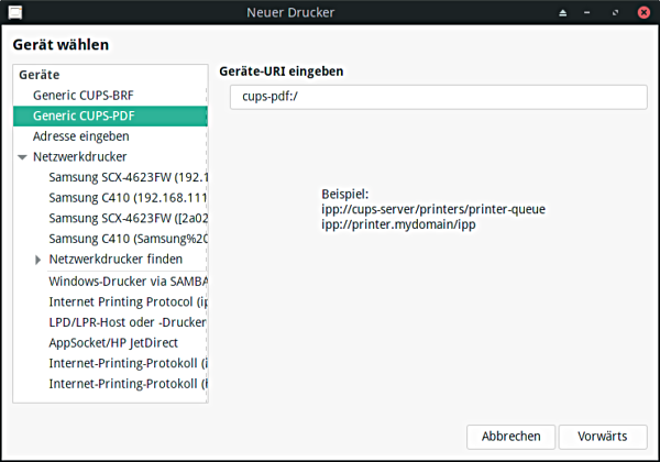

Obwohl ich über die Druckeinstellungen (system-config-printer) schonmal den PDF Drucker gesucht aber nicht gefunden hatte, war er diesmal da. Vermutlich hatte ein Neustart gefehlt, oder es war die Neuinstallation, k.A.
Musste von dort aus nur nochmal den neuen Drucker: Generic CUPS-PDF installieren. Das wars.
