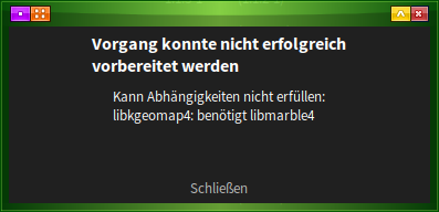

[ecki@Odontozoon ~]$ sudo pacman -Syyu && yaourt -Syua
[sudo] Passwort für ecki:
:: Synchronisiere Paketdatenbanken...
 core                     140,5 KiB  1278K/s 00:00 [######################] 100%
 extra                   1910,9 KiB  2,47M/s 00:01 [######################] 100%
 community                  4,2 MiB  2,78M/s 00:01 [######################] 100%
 multilib                 194,2 KiB  4,41M/s 00:00 [######################] 100%
:: Starte vollständige Systemaktualisierung...
:: kdebase-kdialog durch extra/kdialog ersetzen? [J/n] j
:: libastro durch extra/marble ersetzen? [J/n] j
Löse Abhängigkeiten auf...
Suche nach in Konflikt stehenden Paketen...
:: marble und libmarble4 stehen miteinander in Konflikt. libmarble4 entfernen? [j/N] j
Fehler: Konnte den Vorgang nicht vorbereiten (Kann Abhängigkeiten nicht erfüllen)
:: libkgeomap4: das Entfernen von libmarble4 löscht ein benötigtes Packet von 'libmarble4'
Bewirkte keine Änderung.
Ich habe nach diesen beiden angegebenen Dateien gesucht, werden bei mir auf dem Notebook nicht gefunden.
Bei dem anderen Notebook erhalte ich beim Versuch des Systemupdates dieselben Meldungen.

ich hatte diesen Fehler auch und habe ganz radikal und rigoros die Datei gelöscht.
sudo pacman -Rs libkgeomap4
Danach hat es funktioniert. Ob ich damit etwas beschädigt habe, weiß ich allerdings nicht  >:D ^-^
Also ist der Hinweis mit äußerster Vorsicht zu genießen.

Hallo Ecki und Roberto,
ja, das Ding kann weg. Ist sowieso nicht mehr in den Repos:
https://www.archlinux.org/packages/extr ... bkgeomap4/
Viele Grüße gosia

Bin dem Vorgehen von Roberto gefolgt, mit Erfolg. das Update wurde installiert.
Vielen Dank
