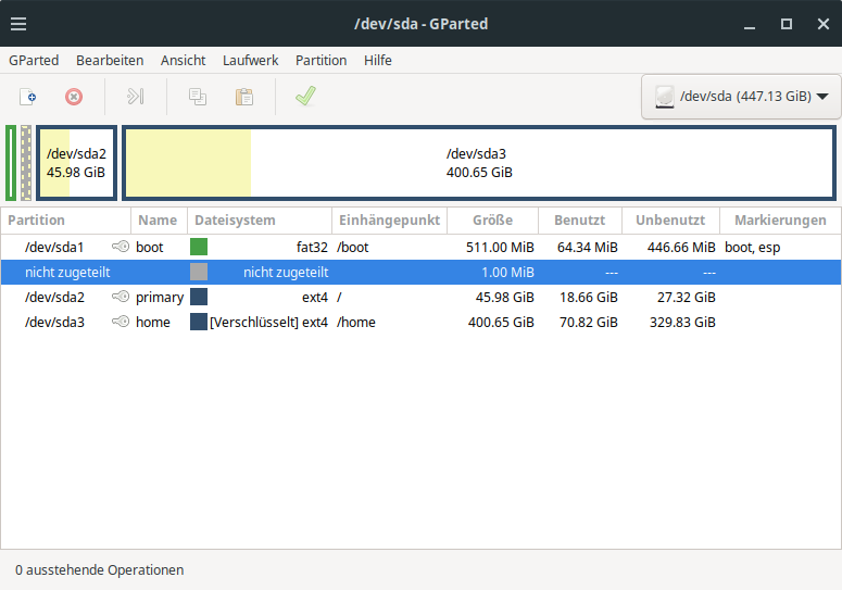

Also in der Theorie möchte ich meine Root (nr2) vergrößern, muss aber dazu was von meiner /home (nr3) Partition was ab-zwacken. Da bräuchte ich mal bisschen Unterstützung.
Ich bevorzuge den Terminal.
Hier die ausgebe von parted
Nummer  Anfang  Ende    Größe   Dateisystem  Name     Flags
 1      1049kB  537MB   536MB   fat32        primary  boot, esp
 2      538MB   21,5GB  20,9GB  ext4         primary
 3      21,5GB  480GB   459GB                primary
Ich hab gelesen das es mit einem gparted-iso-bootfähigern stickt geht.
Ich würde aber lieber von einer USB-Stick starten und von dort aus alles vergrößern, und ebenen über Terminal erledigen.
Ich bräuchte nur unterstützen für die wichtigsten befehle und wie ich vorgehen könnte, danach erst erst starte ich die Aktion… ist eher dringen da Root komplett voll ist!!!

Ja super danke, ohne gparted hätte es auch sehr schwer hinbekommen. Ich musste erst /home verkleiner, dann mein /home auf die rechte seite verschieben. Hat ziemlich lange gedauert 2std~
dann erst konnte ich meine Root Partition vergößern.

so schauts jetzt aus
 1      1049kB  537MB   536MB   fat32        boot     boot, esp
 2      538MB   49,9GB  49,4GB  ext4         primary
 3      49,9GB  480GB   430GB                home
Bildschirmfoto vom 2023-03-20 16-51-57.png (44.64 KiB) 4094 mal betrachtet
