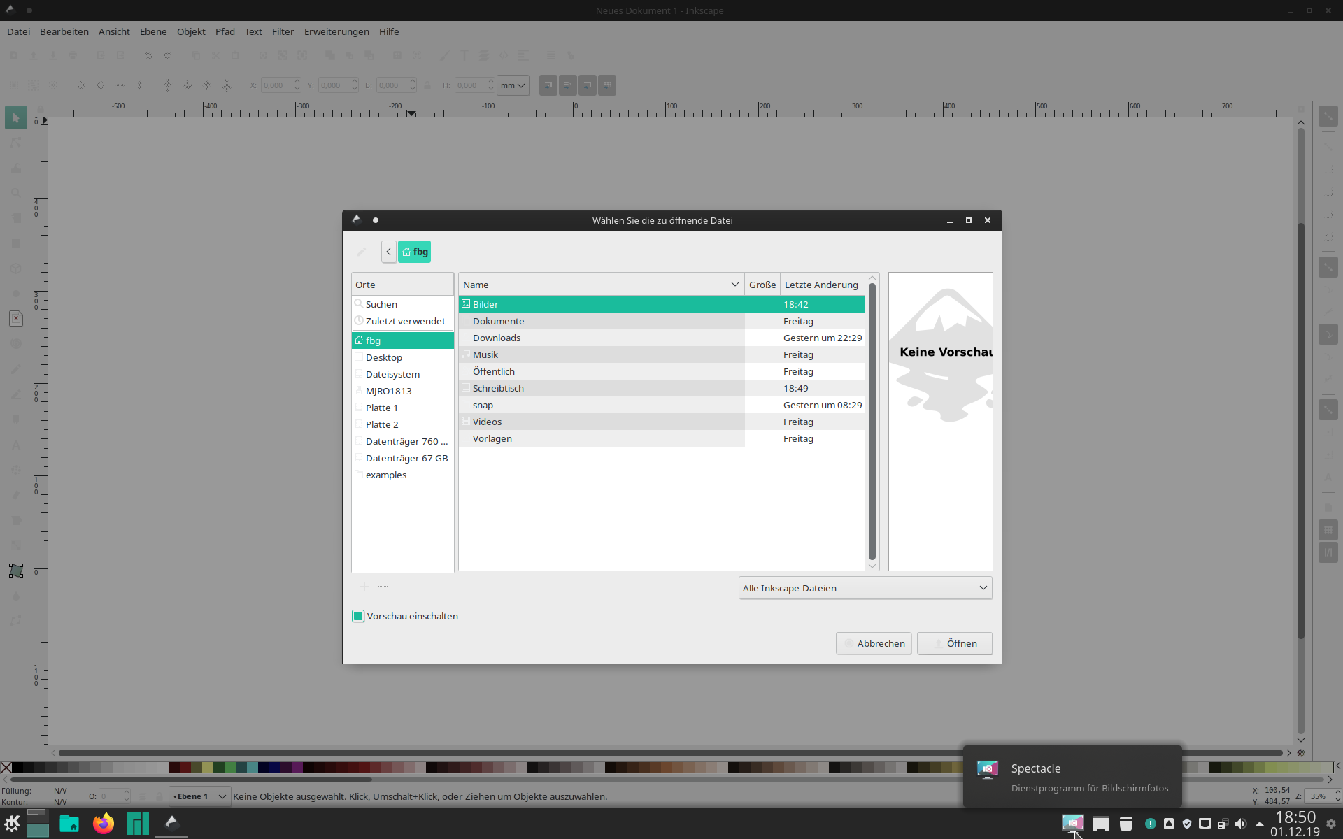

Ich hab mir alles noch mal angeschaut und fange mal von vorne an.
Wir arbeiten mit mehreren Personen in einem Netzwerk.
Die Daten liegen auf einer Openmediavault (OMV).
Ich arbeite sehr viel mit gescannten Dokumenten (pdf) die ich zum archivieren auf der OMV, noch teilweise neu anordnen muss.
Dafür benutze ich die Programme Okular und PDFArranger. Was ich machen muss ist mit diesen Programmen möglich.
Die Freigaben sind im Dolphin mit allen Passwörtern hinterlegt.
Okkular -> keine Probleme, Freigaben sind da.
PDFArranger -> nur der eigene PC wird zum öffnen der Dateien angezeigt. Zum öffnen der der Datein auf der OMV muss ich immer den Umweg über Dolphin machen.
Diese Probleme sind auch bei GIMP und Inscape, LibreOffice funktioniert.
Mein Lösungsansatz war, das über die fstab zu regeln.
Die * sind Platzhalter.
//192.168.98.33/* /media/* cifs credentials=/home/fb/.smbuser,users,uid=1000,gid=1000 0
Das ganze funktioniert bei mir ohne Probleme.
Jetzt hab ich für meinen Vater einen alten Laptop zum surfen, Mails und zum bearbeiten der Unterlagen aus der OMV wollen einrichten.
Ich richte alles mit mir als Benutzer ein. Aber der 2. Benutzer funktioniert so nicht.
Jetzt meine Frage: Wie kann ich bei jedem Benutzer seine OMV-Freigaben beim anmelden automatisch mounten, damit ich aus allen Programmen auf die OMV zugreifen kann?
Ich hoffe ihr habt mein Problem jetzt verstanden.

Re: Hilfe bei der Installation von smb-Freigaben
Beitrag von FrankBen »
Hallo gosia
Ich habe mal Bildschirmfotos gemacht
Mit Inkscape und PDFArranger keine Netzlaufwerke, mit Okular ja.
Das scheint bei allen KDE Programmen und auch LibreOffice zu Funktionieren. Gibt es für die Programme vielleicht Erweiterungen oder sollte ich mich da an ein KDE Forum wenden.
Der Dateianhang KDE_PDFArranger.png existiert nicht mehr.
Der Dateianhang KDE_Inkscape.png existiert nicht mehr.
