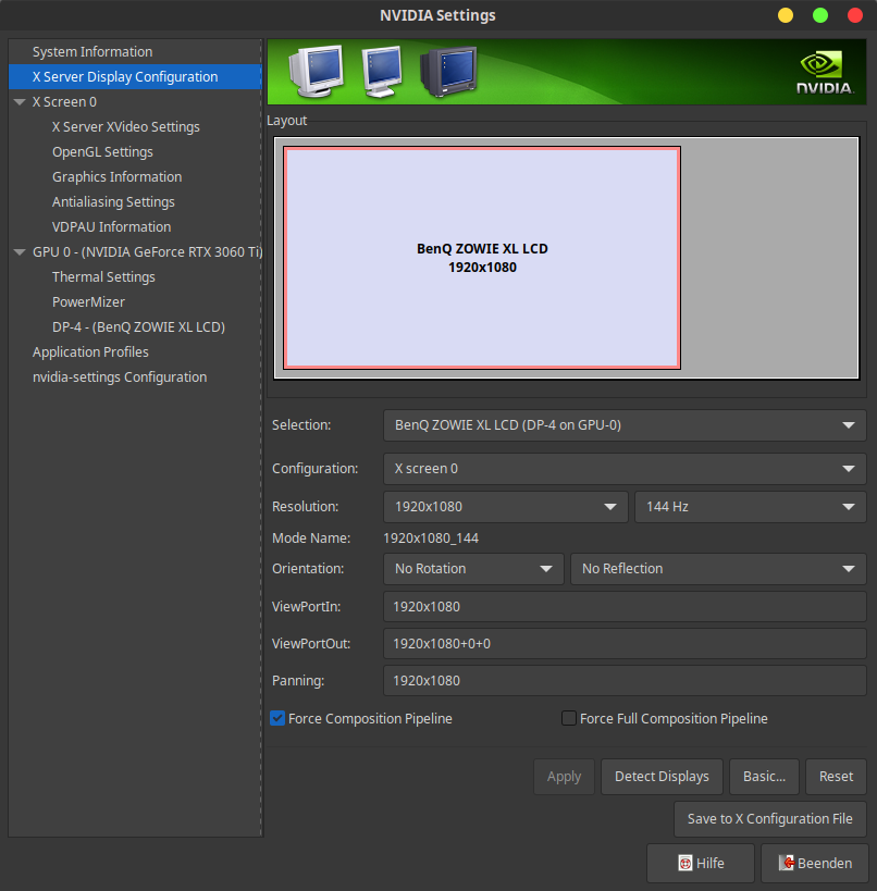

Also Force Composition Pipeline ist schon mal besser als vorher, die Farben sind auch etwas satter.
Hab es jedoch dann per nvidia-gui aktiviert, da wurde mir dann folgende Konfiguration erstellt:
Section "Monitor"
    Identifier     "Monitor0"
    VendorName     "Unknown"
    ModelName      "BenQ ZOWIE XL LCD"
    HorizSync       30.0 - 160.0
    VertRefresh     56.0 - 144.0
    Option         "DPMS"
EndSection
Section "Device"
    Identifier     "Device0"
    Driver         "nvidia"
    VendorName     "NVIDIA Corporation"
    BoardName      "NVIDIA GeForce RTX 3060 Ti"
EndSection
Section "Screen"
    Identifier     "Screen0"
    Device         "Device0"
    Monitor        "Monitor0"
    DefaultDepth    24
    Option         "Stereo" "0"
    Option         "nvidiaXineramaInfoOrder" "DFP-5"
    Option         "metamodes" "1920x1080_144 +0+0 {ForceCompositionPipeline=On}"
    Option         "SLI" "Off"
    Option         "MultiGPU" "Off"
    Option         "BaseMosaic" "off"
    SubSection     "Display"
        Depth       24
    EndSubSection
EndSection
edit: hab noch ForceFullCompositionPipeline aktiviert und den haken bei vblank-sync entfernt jetzt läuft es perfekt... danke @ daemon
Bildschirmfoto vom 2023-08-16 14-28-57.png (124.99 KiB) 1340 mal betrachtet
